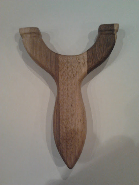

Voici le second lance-pierre envoyé par Tysonspapa( d' Allemagne). Il est fait à partir de bois de noyer.
Comme vous pouvez voir sur la photo, la fourche et la poignée sont inégales( c' est pas grave ) .
Le voici corrigé. Je l' ai râpé, limé, poncé et y ai creusé des rainures dans la fourche pour faciliter l' attache des bandes.
Gros plan( désolé pour la photo pourrie ) .
Le lance-pierre est ici fini à l' huile de lin et après séchage complet la super glue à été appliquée( plusieurs couches ), poncée et lustrée.
Bandes latex kettler flexiband mauve, coupées à 24cm/20mm/15mm, poche 20mm/80mm.
Merci d' avoir regardé.

Je trouve que les lance-pierres avec une forme simple sont, généralement, assez jolis, idéals à la fabrication et plutôt maniables pour les débutants. Very Happy
