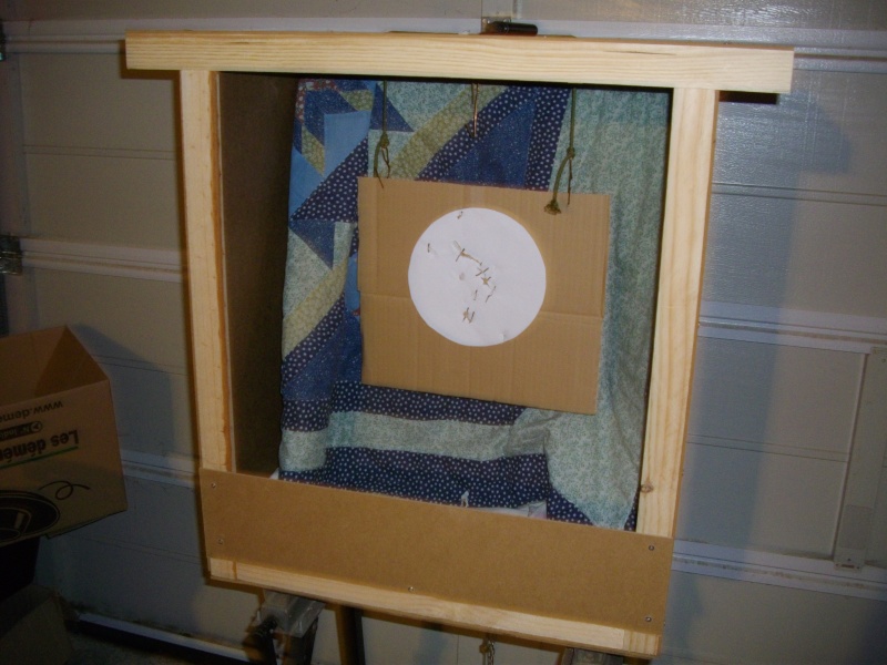

J'ai fabriqué ce matin une boite porte cible 60cm*50cm de 40cm de profondeur à partir d'un tréteau en séparant les deux parties.A une dizaine de cm de la paroie du fond j'ai passé une tige sur laquelle un tissu pend.Trois trous sur le dessus de la boite me servent a fixer un carton, ou une cible au choix,genre canette métallique. Sur une centaine de billes tirées cet après midi, aucune n'a quitté la boite.L'essai parait concluant, j'espère que cette boite peu donner des idées à ceux qui ne veulent pas passer trop de temps à chercher les billes.Prix de revient une quinzaine d'euros.Bons tirs à tous." />s

Oui curieusement dans un magasin de bricolage cela revient moins cher d'acheter un tréteau bon marché et le démonter que d'acheter le bois pour confectionner les deux cadres nécessaires à la construction de la boite.

Oui je viens de la voir dans une vidéo qui résument plusieurs de tes tirs.Pour le tissu, j'ai plié une couette en deux c'est assez épais je pense que cela va tenir un petit moment.

Pas forcément.
La solution se trouve dans les magasins de surplus: la couverture militaire. Si celle-ci n'est fixée qu'en haut, c'est durable.
Je pense que plusieurs épaisseurs de feutre géotextile ou un morceau de tapis de sol en sisal devraient convenir également.
En revanche, c'est du vécu, la bâche indéchirable est très poinçonnable Laughing .

Le Pigault a écrit:Je pense que plusieurs épaisseurs de feutre géotextile ou un morceau de tapis de sol en sisal devraient convenir également.
Effectivement je vais renforcer le fond avec un morceau de tapis car malgré les tissus je releve deja des impacts sur le panneau qui n'est pas assez épais.Je vais également un peu décaler le tissu vers l'avant de la boite cela va amplifier l'amorti des billes.

Encore un petite chose à ceux qui sont interessés par la boite; pour éviter de chercher les billes partout dans la boite il suffit de mettre un cale à l'arrière sous le fond et elles se retrouvent toutes sur le devant de la boite ce qui est bien pratique. Oui je sais c'est c.. mais je n'y avais pas pensé sur le moment What a Face .

pourquoi pas un fond avec deux pentes, un trou, un récipient suspendu en dessous pour récupérer les billes shades  etc, etc
