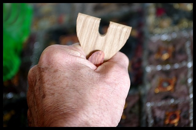

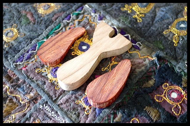

Un petit morceau de Teck, 2 chutes de Cocobolo bien veinées et hop 3 coups de crayon et 5 minutes de scie sauteuse, plus tard, voici ce que ça donne ! !
le plus long reste à faire ! collage, ponçage..... etc ! ! !.....

à ta place, je ferais le travail de mise en forme et de ponçage du haut des plaquettes avant de les coller, ça sera plus facile pour avoir une belle jonction affleurante et symétrique avec l'âme plate du LP.
Tu as bien de la chance, le plus intéressant reste à faire !
amicalement

@ Todorg : j'avais l'intention de faire l'extrémité supérieure des 2 virgules comme tu l'expliques mais c'est pas évident, le cocobolo étant raide et cassant ! ! je vais y aller doucement , je verrai bien .....

Peut être plus facile en collant la plaquette à l'adhésif double face sur une planchette "martyre" pour faciliter les opérations

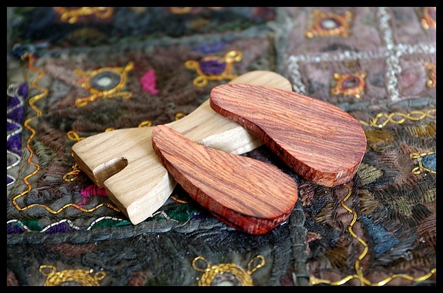

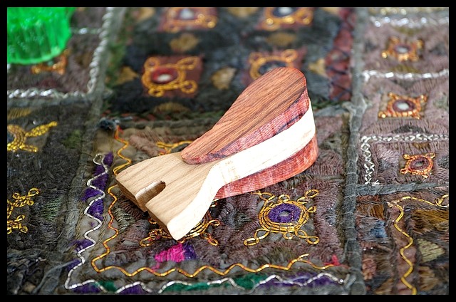

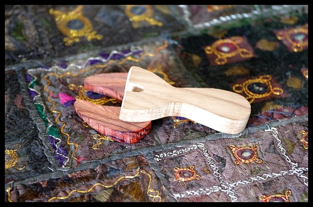

Voici quelques nouvelles : Pas eu beaucoup de temps ce WE mais j'ai quand même fait quelques copeaux ! !
Suite et fin j'espère rapidement ! ! !
