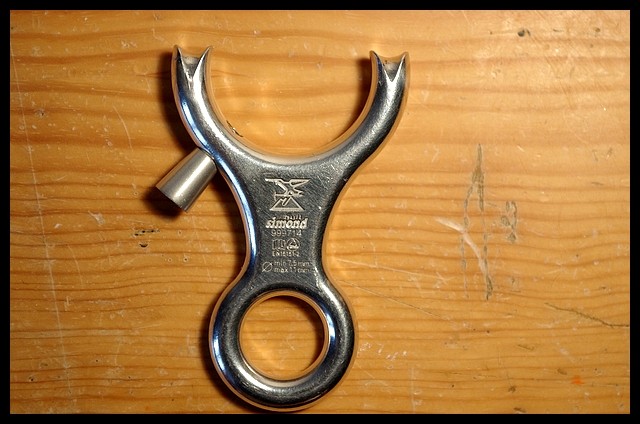

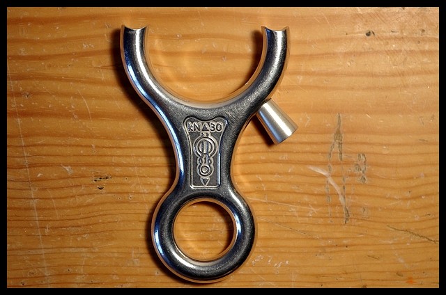

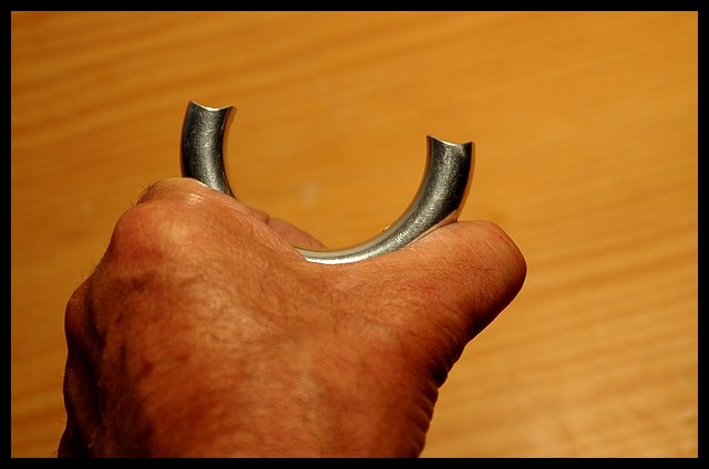

Le concept du huit de descente détourné en lance pierre me plait bien ! ! mais mon habitude de tirer puissant avec mes arcs de chasse faisait que ma petite mimine au bout de quelques tirs n'en pouvait plus ........
Voici donc une petite modif fait en un rien de temps et qui arrange bien la prise en main d'un huit......... explication si c'est pas clair ! ! !
Petite précision : avec les huit je ne tire que des tubes d'ou le petit travail des extrémités des branches . . . .

très bonne idée, il faut que j'en fabrique un .
4 Re: Un huit de plus ! ! ! le Lun 30 Mar 2015 - 19:07
Ammo
excellent!, je m'en ferai un aussi!

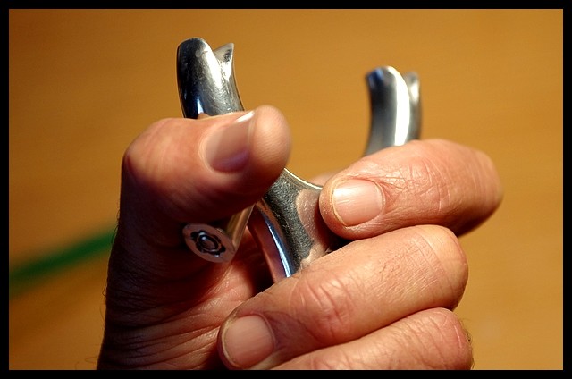

La petite modif des 2 côtés pour la prise aurait été bien aussi je pense beau travail
9 Re: Un huit de plus ! ! ! le Mer 1 Avr 2015 - 10:17
joel49
salva a écrit:La petite modif des 2 côtés pour la prise aurait été bien aussi je pense beau travail
Je suis en train de terminer ce que tu proposes ! il y a un petit problème pour loger le majeur mais cela devrait passer quand même ! je vous poste une tof aussitôt que c'est opérationnel et quelques autres sur des essais de huit ergo ! ! ! shades shades shades

11 Re: Un huit de plus ! ! ! le Lun 6 Avr 2015 - 12:56
Schön!
D'où vient la pièce rapportée? Du huit lui même?
Il me semble voir une vis de fixation. S'agit-il d'une vis inox + taraudage ou d'un boulon avec écrou noyé? Quelles sont les cotes de la visserie et de la pièce rapportée si elle ne vient pas du 8?
12 Re: Un huit de plus ! ! ! le Lun 6 Avr 2015 - 12:56
Schön!
13 Re: Un huit de plus ! ! ! le Mar 7 Avr 2015 - 9:55
joel49
Merci les gars !
Pour Le Pigault : la pièce rapportée est un petit bouton en alu brossé de poignée de tiroir ! ! mais comme tu le demandes justement les prochaines seront tirées des chutes de découpe ! !
Vis BTR de 4mm trou de 4 dans le petit bouton déjà existant mais petit coup de foret de 6mm et fraisage de 6 petits crans pour que l'écrou nylstop se bloque naturellement et disparaisse complètement dans le bouton (cela se devine sur la photo), coté fourche perçage à 4mm et petit coup de foret de 7 mm  pour cacher la tête BTR ( les cotes du bouton cet après-midi)
Maintenant j'ai posé 2 appuis et c'est top ! mais il a fallu que je rogne un peu dans la fourche car j'arrivais plus à mettre tous mes doigts (la fourche est ,quand même, pas bien grosse ) !  Laughing Laughing Laughing

diametre mini :10mm, maxi : 14mm et longueur : 16mm  bds9 bds9 bds9
