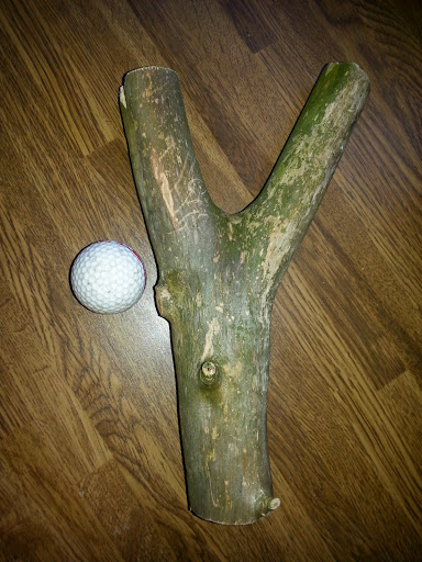

Salut à tous,
Voici dans quoi je me suis lancé. C' est une fourche naturelle sur laquelle j' ai dessiné un lance-pierre inspiré du Rambone( Jöerg Sprave). Il est très possible que cela finisse en eau d' boudin mais je poste quand même gy  .
Je n' utilise que des outils à main.
La suite est pour dans quelques jours car je n' ai pas beaucoup de temps pour moi ces derniers jours.

Belle gueule et belle finition! je ne pensé pas qu'il allé être comme ça! pour être franc j'étais septique sur la taille de la fourche au départ mais maintenant j'en ai un autre aperçus!
