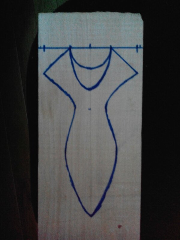

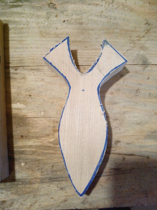

Bonjour à tous,
J'ai commencé la réalisation, voilà ce que ça donne pour l'instant :
2 Re: Mon premier en hêtre le Ven 1 Mai 2015 - 23:08
trés bon début bravo!! quel est l'écartement de la la fourche?
3 Re: Mon premier en hêtre le Ven 1 Mai 2015 - 23:17
Oregos
Ecart intérieur de la fourche prévu : 4cm
4 Re: Mon premier en hêtre le Ven 1 Mai 2015 - 23:22
je te pose la question car avec la photo on dirait qu"elle fait moins!!mais c'est trés bien!continue bounce

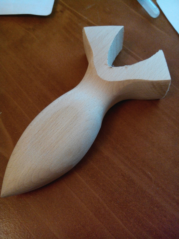

6 Re: Mon premier en hêtre le Sam 2 Mai 2015 - 12:08
Oregos
Et voilà après deux couches de vernis.
7 Re: Mon premier en hêtre le Sam 2 Mai 2015 - 12:15
franchement très jolie! bravo! il reste plus qu'a le monter de ses élastiques! mais juste une chose es tu tireur confirmé?
8 Re: Mon premier en hêtre le Sam 2 Mai 2015 - 12:38
Oregos
Non.
Tu penses que ce n'est pas adapté pour débuter ?
9 Re: Mon premier en hêtre le Sam 2 Mai 2015 - 13:19
Il est vraiment très beau ton lance-pierre.
Très belles formes.
10 Re: Mon premier en hêtre le Sam 2 Mai 2015 - 13:29
Ton lance pierre est vraiment très beau! Mais je penses qu une simple fourche serait plus idèal pour commencer, l angle des tête de fourches m inquiète
11 Re: Mon premier en hêtre le Sam 2 Mai 2015 - 14:02
Oregos
C'est à dire ?
Faut pas avoir peur de critiquer Wink
12 Re: Mon premier en hêtre le Sam 2 Mai 2015 - 14:11
Très beau boulot  !!!   j'aime bien la forme !!!
Mais, moi, ce qui m'inquiète, c'est que le hêtre est "cassant"......
sante
13 Re: Mon premier en hêtre le Sam 2 Mai 2015 - 14:15
Oregos a écrit:C'est à dire ?
Si tu fais un quart de tour avec la poche lors du tir, il ne devrait y avoir aucun problème.
14 Re: Mon premier en hêtre le Sam 2 Mai 2015 - 15:32
C'est juste REd!!! Mais n'oublie pas qu'il n'a pas l'habitude de tirer! souviens toi quand tu m'a donné l'astuce du papillon à l'époque, j'avais dejas pas mal d'heure de tire et pourtant j'avais chopé de mauvaise habitude pendant le  tire!
Oregos!! ce n'est pas une critique ton lance pierre et vraiment bien, mais plus adapter à des tireurs qui on de l'experience! tu devrai t'entrainer avec une fourche droite pour avoir un aperçu et de bonne marque pendant le tire! Ensuite varie à ta guise pour avoir ton confort et ta précision!  sante

17 Re: Mon premier en hêtre le Dim 3 Mai 2015 - 7:12
joel49
zitoune a écrit:Très beau boulot  !!!   j'aime bien la forme !!!
sante
Je suis d'accord avec toi Zitoune ,c'est la minceur de la base de la fourche associé à l'essence du bois et l'orientation des fibres qui me pose problème surtout avec des élastiques ''costauds''
Pour le reste : il est magnifique ! ! !
18 Re: Mon premier en hêtre le Dim 3 Mai 2015 - 7:55
ave. c genre d'élastiques cela devrai allez !!!
19 Re: Mon premier en hêtre le Dim 3 Mai 2015 - 7:58
je déconseille toujours le travaille dans une planche !!!!
mais il. est très bien fini !!!
20 Re: Mon premier en hêtre le Dim 3 Mai 2015 - 11:37
Oregos
Merci pour vos impressions.
La photo est un peu trompeuse, le LP est très massif, il fait 2.8cm épaississeur au plus fin et dépasse les 3.2cm par endroit. J'ai mis le sens des fibres dans le sens de la longueur, elle travaillent en flexion. Le hêtre m'a paru plus approprié que du chêne ou du chataigner qui ont un veinage bien plus prononcé et qui sont facile à fendre lors de l'abscence de noeud.
Sinon j'ai aussi du merisier de sec. Mais je n'ai que des planches par contre Wink
Au vu de l’épaisseur de mes chambre à air latex, l'effort demander à faible.
J'attends du Thera band pour comparer et des billes acier pour le tir car pour l'instant, avec mes écrous j'ai pas trop confiance...
21 Re: Mon premier en hêtre le Dim 3 Mai 2015 - 11:57
Oregos a écrit:... Mais je n'ai que des planches par contre Wink ...
Tu pourrais utiliser tes planches sur un corps en multiplex, alu ou autre,...
22 Re: Mon premier en hêtre le Dim 3 Mai 2015 - 18:26
Il est beau, très beau.
Je n'ai pas l'expérience des autres intervenants pour abonder ou non dans leurs réserves.
