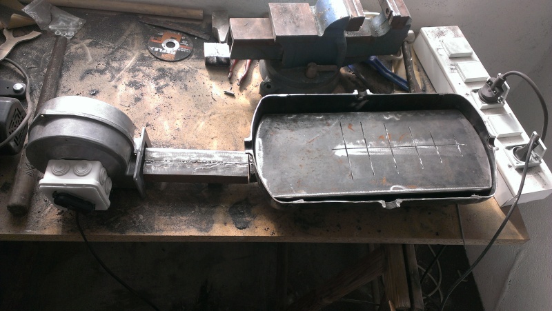

Bonjour les gars! après plusieurs questions sur cette fameuse forge la voici!J'ai pris une bonbonne d'aire de frein de camion coupé en deux auxquel j'ai soudé au fond un tube carré en acier de 2 mm d'épaisseur pour résister a la chaleur avec une plaque d'acier de 1cm d'épaisseur taillé a le disqueuse pour la ventilation.Il faut savoir que le charbon sera sur cette fameuse plaque qui montra jusqu’à 1200 degrés qui est le point de fusion de l'acier!je vais souder ensuite a l’extérieur de la cuve le moteur acheté chez le ferrailleur pour cinq euros, mais j'ai fais péter les plombs de la maison trois foi car il fallait un condensateur!!ihihihihihihiensuite plus qu'a installer les brique réfractaire!!
Donc mon projet consistera normalement à forgé des lance pierres et des couteaux en acier!J'ai fais le tour de la conception en bois et j'aimerai m'attaquer au métal maintenant! merci de votre visite

Merci ReD!! Ben en fait il ni a rien d’ingénieux j'ai juste remplacé le séche cheveux par un ventilateur et d'adapter tout ça!! je viens juste de finir de l'assembler de souder la dernière partie demain je vais la mettre en chauffe avec les brique réfractaires autour de la plaque et dessus!merci pour tes compliments et ne t’inquiète pas vous serez les premiers à voir se qui va sortir de la dedans Very Happy

Donc j'ai bien finis d'assemblé la ventilation soudé et boulonné avec la mise en place des pierre réfractaire

J'ai voulu mettre la forge en chauffe mais oups! j'ai oublié les pieds donc la voilas avec les pieds et en chauffe croyez moi on ne mets pas la main dessus!!! lol!
euh pour les pieds c'est une barrière que j'ai emprenté Embarassed
