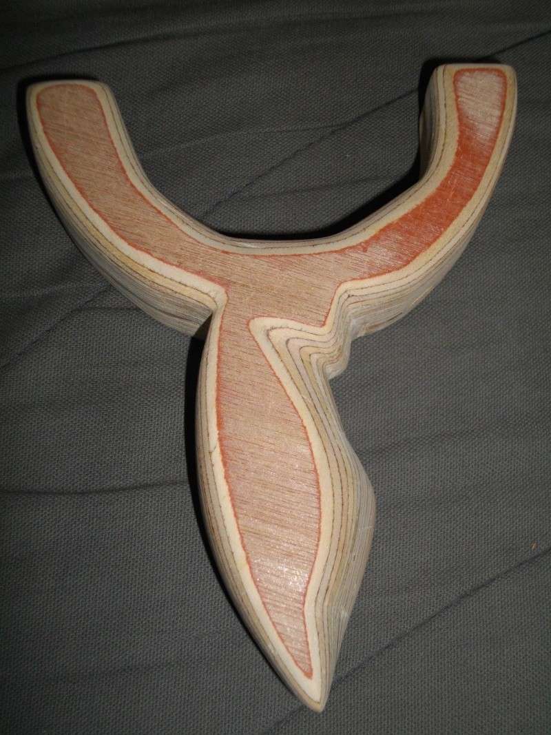

Bonjour à tous,
Voilà, je vous post l'évolution de mon lance-pierre.
La partie ergonomie du manche est finie,il me reste a égaliser les "fourches" et évidement encore du ponçage...
Je ne suis pas encore fixé sur la méthode de fixation des élastiques (encoche juste sur un coté ou tout le tour?)
La qualité du bois laisse a désirer mais c'est pas vraiment une surprise, je ne voulais pas mettre trop cher pour mes premiers essais.
Dites-moi, ce que vous en pensez...Comme il n'est pas finit,je pourrai peut-être corriger les grosses erreurs.

tu as une bonne technique il est vraiment sympas Very Happy!!!j'aime le disygne
3 Re: Evolution de mon premier Lance-Pierre le Dim 14 Avr 2013 - 10:33
J' aime aussi la forme. Vraiment pas mal pour un début, j' ai jamais posté mon premier tellement il était moche... Wink
4 Re: Evolution de mon premier Lance-Pierre le Dim 14 Avr 2013 - 10:39
pour ta fixation de l'élastique je suis partisan du tour de la four car si la balle touche la fourche elle touche pas l'élastique qui lui seras dans l'encoche!!ou trés peut abimé

Merci pour vos encouragements, pour les encoches je ferai le tour car il est assez épais donc je peux me permettre.
Pour la forme je suis partie de modèle hybride de hammerhead et ensuite je l'ai adapté à ma main.

oups ça va être chaud pour ton graph il n'aura pas d’accroche sur le bois même quand il aura séché!! Mon cousin ébéniste me déconseille toujours de mètre quoique se soit dessus aprés l'huile de lin! si tu ne veux pas retrouver ton graph sur ta main!!! :Dahahahaha j'imagine le truc!!!Tu aurais du faire ton graph et faire une finition à la façon de Red!!! A la glue!! peut être qu'il n'est pas trop tard!!Je ne pratique pas cette technique et seul lui peut en parler!! Shocked
9 Re: Evolution de mon premier Lance-Pierre le Mar 16 Avr 2013 - 0:06
Je pense qu' après un long séchage( plusieurs jours) de préférence au soleil, tu pourras faire ton graph. Mais comme Lares le souligne, une finition au vernis ou à la super glue est nécessaire si tu ne veux pas qu' il disparaisse avec le temps. Je te conseil le vernis(fin ponçage entre les couches) si tu n' est pas familiarisé avec la super glue. Aussi, si tu optes pour le vernis et que tu le fais au pinceau, sois prudent quand tu passe sur le graph. Des test sur des chutes de bois ne sont pas superflus. Wink

Il est vraiment très jolie!!J' aime beaucoup le disygne urbain de la catty en plus avec un trempage à l'huile de lin ça lui fait ressortir les formes et les lignes du bois :Dqu'est ce que tu utilise pour la découpe de ton bois?Je remarque si je peux me permettre une petite asymétrie au niveau de la fourche gauche donc qui pourrait être un peut plus faible lors de la traction de l'élastique et éventuellement cassé!! :oops:mais si ça peut te rassurer j'aurais voulu faire aussi bien que toi lors de ma première fabrication.La mienne à cassé au première essai!! affraid Franchement très beau travail tu es sur la bonne voie!!!! Very Happy

Merci pour les compliments, effectivement il y a une asymétrie entre les fourches dû au découpage de départ (fait à la scie sauteuse!!!) et malheureusement je n'ai pas pu récupérer au risque que l'ensemble soit trop fragile!!
Ne sachant pas quels outils utiliser, j'ai fais avec les moyens à disposition (scie sauteuse,égoïne,lime à bois, papier de verre et surtout HUILE DE COUDE Laughing )
A+ Wilbee
